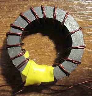

ШПТ Широкополосный трансформатор.
Что собой представляет широкополосный трансформатор и для чего он нужен? Такой трансформатор предназначен для согласования сопротивлений, например, питающей линии и антенны с разными сопротивлениями. Но для нашего случая согласовывать сопротивления нет необходимости, так как емкостную (ЕН) антенну можно согласовать практически с любым сопротивлением линии без применения ШПТ. Тогда зачем же трансформатор? Сделаем трансформатор с коэффициентом трансформации 1:1. И трансформатор позволит нам гальванически развязать антенну и кабель. Но... всегда есть но. ШПТ хорошо работают с активной нагрузкой. Если появляется реактивность (а она всегда есть в той или иной степени), ШПТ может не помочь. Тем не менее, попробуем изготовить ШПТ и испытать его. Сначала обратимся к рекомндациям RX3AKT: "Энергия в ШПТ передается не через перемагничивание сердечника, а непосредственно от элемента линии к элементу. Феррит здесь нужен для того, что бы повысить сопротивление линии для синфазных токов и в качестве “сборщика” полей рассеивания." и "Все обмотки трансформатора должны быть сделаны из параллельных или слегка скрученных проводов с одинаковыми расстояниями между ними.". Очень полезно предварительно прочитать исключительно полезную книгу (можно даже сказать - настольную) автора Э.Ред "Справочное пособие по высокочастотной схемотехнике. 1. 50-омная техника". В этой книге можно увидеть различные схемы использования ШПТ трансформатора, но тмы выберем самую простую. Полезен будет и перевод статьи UA9LAQ "Разработка мощных высокочастотных широкополосных трансформаторов. Часть 2." на сайте www.cqham.ru.
Таким образом, покопался я в своих радиодеталях, нашел ферритовое кольцо (без обозначения, проницаемость видимо около 2000), взял провод ПЭЛ 0,5мм и намотал обмотку из двух скрученных между собой проводов, содержащую 16 витков, 2 скрутки на сантиметр, Рис.2. Кстати, замерил индуктивность каждой обмотки, она равнялась 35,43 мкГн. Кольцо диаметром 32мм. Размеры кольца не так важны, при правильном подборе кольца и изготовлении трансформатора. Вспомните миниатюрные трансформаторы на "биноклях" в трансиверах с выходноцй мощностью 100 ватт и более.
Рис.2 Широкополосный трансформатор на кольце диаметром 32мм.
Можно иизмерить и АЧХ трансформатора с помощью VNA, нагрузив трансформатор на активное сопротивление 50 Ом. КСВ на 14 МГц не более 1,5, а затухание не более 1dB. Кстати, на других кольцах результаты были более худшие, так что кольцо все же надо подобрать по лучшему результату. Далее переходим к настройке и измерению параметров антенны.

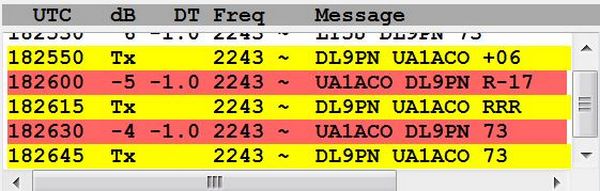

Реально все что получилось. Вперед в эфир! Включаем FT-8 и проводим QSO с мощностью в 30 ватт (антенна висит рядом в метре от меня).
Рис.13 QSO в FT-8 с DL9PN.
Рис.14 QSO в FT-8 с EA5ET.
Рис.15 QSO в FT-8 с F4BYA.
Рапорта не очень высокие, но сравнимы с теми, которые мне дают в FT-8 при использовании широкополосного диполя ВВА-120, при мощности в 30 ватт (можно посмотреть в логе FT-8 на HamLog). Такая полоса пропускания антенны в 50-60 КГц не мешает проводить связи в цифровых видах связи. Что еще выявилось полезного? При использовании катушки связи намного уменьшились наводки на всякое компьютерное оборудование, хотя при близком расположении антенны, исключить это невозможно. В вое время, в руководстве к радиостанции "Vertex Standart VX-1700" было сказано: "Мы рекомендуем, чтобы антенна была расположена, по крайней мере, в 5 метрах в стороне, если возможно, чтобы минимизировать ВЧ обратную связь, вызванную прямым излучением элемента антенны в корпус трансивера". Все что описано в данной статье, относится к двухцилиндровым емкостным антеннам.
