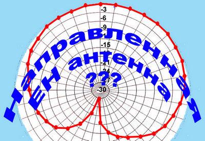

Направленые емкостные (ЕН) антенны. Больной вопрос. С завидной периодичностью этот вопрос задают в письмах. А если серьезно, можно ли сделать напрравленную емкостную антенну? Для того чтобы ответить на этот вопрос, необходимо углубиться в теорию АФУ (Антенно-Фидерных Устройств). Как работают направленные антенны? Было несколько попыток сделать направленную емкостную антенну, о чем и будет рассказано в этой статье.
Направленная емкостная (ЕН) антенна?
(можно ли сделать направленную емкостную антенну?)

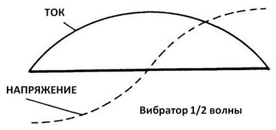

Немножечко остановимся на пассивном вибраторе. Что он собой представляет? В классической антенне это просто отрезок трубки (или провод) длиной равной 1/2 длины волны. Как там распределяются наведенные токи и напряжение? см. Рис.1
Рис.1 Распределение тока и напряжения в пассивном полуволновом вибраторе.

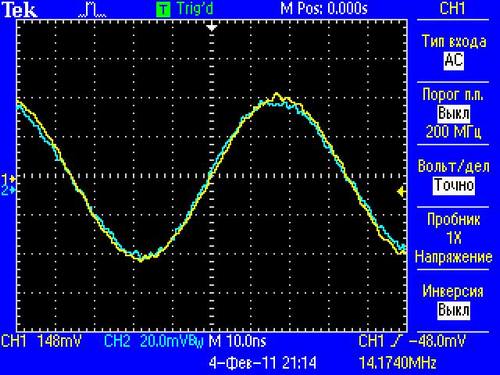

Рис.2 Распределение тока и напряжения в емкостной (ЕН) антенне.
Как же так? Почему же токи и напряжения (поля) в ЕН антенне синхронны? Сейчас не будем объяснять этот факт - читайте указанные статьи и проведенные измерения и эксперименты. Да, что-то наводится на пассивную антенну из основной, но пассивная ЕН антенна не полноразмерная...малеькая и никакого сдвига фаз в ней не происходит. Можно придвигать пассивную антенну (как бы вибратор) к активной, отодвигать, но изменение поля в нужном направлении не происходит. Все это проверено. Любой радиолюбитель может повторить такой эксперимент и убедиться сам. Какие-то особые приборы для этого не нужны.

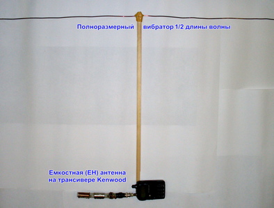

А давайте рассмотрим такую систему, где используется активная ЕН антенна и полноразмерный пассивный рефлектор (директор). Проводили такой эксперимент? Да, проводили и результаты были уже описаны в 2009 году в статье, на этом сайте ЗДЕСЬ. И результаты положительные, Рис.3.
Рис.3 ЕН антенна с полноразмерным (1/2) вибратором.

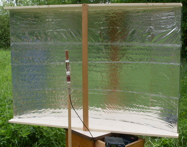

С использованием ПОЛНОРАЗМЕРНОГО вибратора, прибавка в усилении составила, как в учебниках, +2,7dB. Т.е. любое удвоение количества элементов антенны дает прибавку в 2,7dB. Но это не выход, так как используется полноразмерный добавленный элемент. До этого эксперимента проводился подобный, с использованеием пассивного рефлектора, см. Рис.4. с тем же результатом. Можно сделать и трех... и пяти элементную антенну, но теряется смысл, учитывая габариты, тем более, что это будет уже не система из ЕН антенн а, практически, полноразмерная.
Рис.4 ЕН антенна с рефлектором (145 мГц).

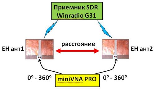

Да, не удалось сделать маленькую направленную антенну, но... это с пассивным дополнительным элементом. А если сделать дополнительный элемент активным, т.е. подать на него сигнал с заранее сдвинутой фазой от передатчика? Давайте попробуем... тем более, что такие измерения и эксперименты уже проводили и не олдин раз, с различными антеннами и на разныъх частотах. На рисунке Рис.5 схема проведения измерений.
Рис.5 Схема проведения измерений.

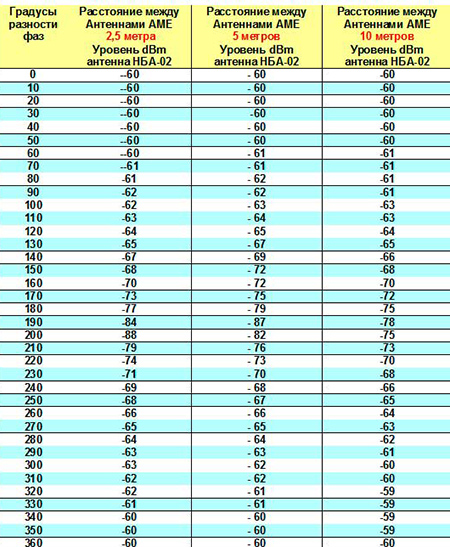

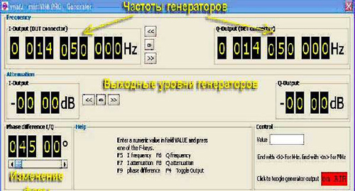

Суть проведения измерений в следующем: Имеем две ЕН антенны на 14 мГц. На антенны подаются сигналы от прибора "miniVNA PRO" (передатчик), по двум независимым каналам с произвольным сдвигом фаз от 0 до 360 градусов. В дальней зоне (на взлетно-посадочной полосе) на расстоянии в нескольо длин волн (140 метров), располагался измерительный приемник "WiNRADiO WR-G31DDC Excalibur" с измерительной антенной "НБА-02". На приборе "miniVNA PRO" фазы сигналов изменялись от 0 до 360 градусов, Рис.6.
Рис.6 Изменение фазы сигнала от "miniVNA PRO".
Таким образом, при неизменном подводимом напряжении к антеннам, менялся фазовый сдвиг подводимого сигнала от 0 до 360 градусов. Все измерения заносились в таблицу Рис.7. Кроме того изменялось расстояние между антеннами.
Рис.7 Таблица с результатами измерений.

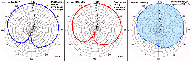

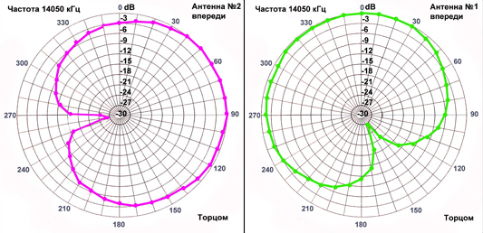

По результатам были построены диаграммы направленности, в зависимости от фазовых сдвигов подводимых сигналов, Рис.8
Рис.8 Диаграммы.
Изменялось также роасположение антенн, первая антенна впереди и наоборот, Рис.9.
Рис.9 Диаграммы.
Ура! Получилось... диаграмма направленности получилась. Но... это только видимость. Обычно (для стандартных многоэлементных антенн) диаграмма направленности показывает - в каком направлении уровень сигнала будет больше, чем от одиночной антенны, за счет уменьшения уровня сигнала в других направлениях. Здесь же уровень сигнала на максимуме диаграммы остался прежнтим, как и от одной антенны, а вот подавление сигнала в других направлениях действительно произошло. Но что это дало практически? Ничего. Да, в каком-то направлении удалось сформировать сигнал, при неизменном уровне и что? Скорее даже можно сказать, что удалось подавить сигнал при излучении в каких-то направлениях. Может быть, для каких-то применений, это и имеет значение, но в радиолюбительской практике это не востребовано.
