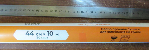

Цилиндр, из чего сделать цилиндр? Изначально, я использовал медь, просто медную фольгу толщиной около 0,5мм. Да, медь не всегда в наличии у радиолюбителй. Хотя, конечно можно купить на одном из маркетплэйсов или в магазине для моделирования (машинки, самолеты и т.д.), если такой вариант не подходит, то можно использоавать просто пищевую фольгу, желательно потолще. Для следующих макетов, я использовал фольгу, показанную на рисунке Рис.2.
Рис.2 Пищевая алюминиевая фольга.

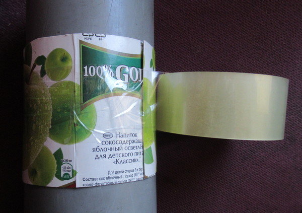

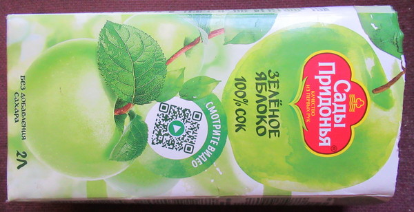

Здесь уместно заметить, что цилинд надо будет передвигать по трубе, поэтому фольгу необходимо наклеить на дополнительный цилиндр, изготовленный из подручных материалов, который будет передвигаься по основной трубе. Я, например, использовал упаковку от сока 2л., см. рисунок Рис.3.
Рис.3 Упаковка от яблочного сока 2л.
Из упаковки вырезают полосу шириной около 150 мм, далее склеивают из этой полосы цилиндр (можно скрепить скотчем), а на него наклеивают алюминиевую фольгу, Рис.4 и Рис.5.
Рис.4 Цилиндр из упаковки, скрепленный скотчем.

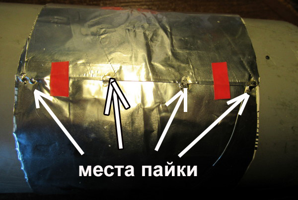

Рис.5 Алюминиевая фольга, наклеенная на подвижный цилиндр.

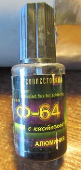

Шов, который скрепляет концы фольги, спаивают при помощи флюса по алюминию "Ф-64", см. Рис.5 и Рис.6.
Рис.6 Флюс по алюминию "Ф-64".

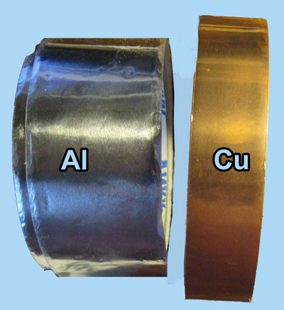

Естественно можно использовать не только пищевую фольгу, но медную или алюминиевую ленту на клеящей основе (продается везде и стоит не дорого), см. Рис.7.
Рис.7 Лента на клеящей основе.

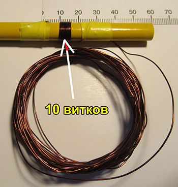

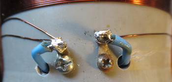

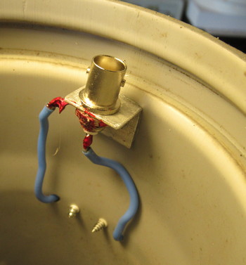

Если в наличии нет такого провода, его можно смотать со старого трансформатора, любой подходящей катушки и т.д. Потребуется около 30 метров провода. Для того, чтобы определить сечение провода, желательно воспользоваться микрометром, а если его нет, то ожно определить сечение, воспользовавшись классическим методом, намотав на карандаш 10 витков провода, измерить длину намотки и разделить эту длину на 10, см. Рис.8. Если уж совсем нет такого диаметра провода, можно использовать близкий по диаметру, например, 0,45 или 0,6. Число витков (72) останется прежним. Намотку ведут плотно виток к витку! Один конец катушки припаивается к цилиндру, второй конец к лепестку, установленному на стенке основной трубы. К этим же лепесткам припаивается провод, идущий к ВЧ разъему (мной использовался разъем BNC). К лепесткам припаиваются и концы катушки связи. см. Рис.10.
Рис.9 Крепление концов катушки настройки.
Рис.10 Крепление разъема BNC внутри трубы, у нижнего края.

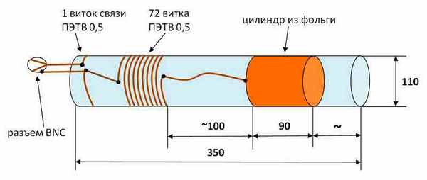

С катушками все стало ясно. Напомним на рисункен ниже, как и где припаивается любой провод, Рис.11.
Рис.11 Эскиз конструкции антенны.
Антенна готова. Настройка подробно описана в предыдущей статье ЗДЕСЬ.
Если все изготовлено по чертежу, доматывать или отматывать ничего не придется, настройка только передвижением цилиндра вверх-вниз и положением катушки связи, по минимуму КСВ. Надо помнить, что антенна узкополосна и это хорошо для моды FT-8.

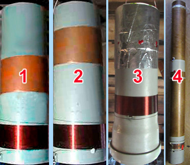

Результаты предыдущих испытаний подробно описаны в упомянутой выше статье. Я решил продолжить эти испытания, изготовив дополнительно три таких же одноцилиндровых емкостных (ЕН) антенны (одну с алюминиевым цилиндром из фольги) и + восстановил двухцилиндровую емкостную антенну, которая лежала у меня в мастерской 15 лет, и на которую я провел много связей, участвовал в двух соревнованиях: "CQ WW 160m DX Contest" и "Russian PSK WW DX Contest" и которая показала хорошие результаты. Эта двухцилиндровая емкостная антенна была подробно описана ЗДЕСЬ. Фотографии всех емкостных антенн, участвующих в испытаниях, показаны на рисунке Рис.12.
Рис.12 Емкостные антенны для измерений.
(1-новая; 2-старая; 3-алюминиевая; 2-х цилиндровая 2м)

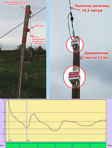

Запланировано было провести измерения с тремя одноцилиндровыми емкостными антеннами и емкостной двухцилиндровой, 2-х метровой, и сравнить их с 30-метровым широкополосным диполем "ВВА-120", установленным на высоте 10 метров. Но... планы планами, а жизнь распоряжается иначе. У нас в Питере тоже бывают сильные ветра и один из порывов ветра сломал верхнюю часть мачты и диполь повис на металлических оттяжках :-( Естественно, об измерениях с помощью этого диполя пришлось забыть. Срочно была изготовлена антенна LW длиной 16,2 метра, согласующий трансформатор 1:9, балун и антенна установлена на высоте 2,5 метра :-))) выше не удалось. Из-за этого, на АЧХ антенны больно было смотреть :-(. Согласование осуществлялось с помощью тюнера "ICOM AT-180". Тем не менее, измерения и сравнения были проведены и результаты можно увидеть ниже.
LW:
Рис.13 Антенна LW

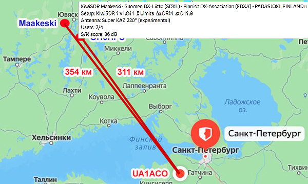

Во первых были измерены уровни сигнала от всех пяти антенн на kiwiSDR приемнике в Финляндии (Maakeski) на расстоянии в 354 км., см. Рис.14, Рис.15.
Рис.14 kiwiSDR приемник в Финляндии "Maakeski"

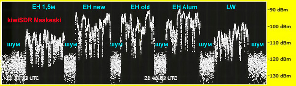

Рис.15 Уровни от пяти антенн на kiwiSDR приемнике в Финляндии "Maakeski"
(1- емкостная 2-х метровая; 2- новая; 3-старая; 4-алюминиевая; 5-LW)
Все антенны были подключены к трансиверу через кабели RG-58 разной длины: 1-емкостная 2-х метровая, через кабель длиной 12 метров. 2-новая через кабель длиной 6 метров. 3-старая, через кабель длиной 8 метров. 4-алюминиевая, через кабель длиной 1 метр. 5-LW через кабель длиной 23 метра (на огороде), антенна LW располагалась на высоте 2,5 метра над землей.
Для меня удивительно, но уровень сигнала от емкостной 2-х метровой антенны, пролежавшей у меня в мастерской 15 лет, оказался меньше, чем от одноцилиндровых 35-сантиметровых! Естественно, что уровень сигнала от LW, длиной 16,2 метра, оказался меньше. На скриншоте Рис.15 видно, что отразившийся сигнал от ионосферы сильно федингует (до 20 dB), но это так и должно быть. Подводимая мощность от трансивера к антеннам равнялась 50 ватт. Измерения проводились в 22-40 GMT (ночь). Все емкостные одноцилиндровые антенны показали примерно одинаковый результат. Измерения проводились два раза на двух разных приемниках и показали одинаковый результат.

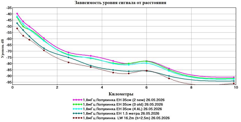

Все измерения уровней сигналов проводились с отражением от ионосферы. А какие уровни сигнала будут при проведении измерений поверхностной волной? Для этого на автомобиле был установлен SDR приемник "SDR Play 1A" подключенный к ноутбуку "Packard Bell dot s" с программой "Spectrum Analiser". Измерительная антенна "АИ". Измерения проводидись на расстоянии до 10 км. движение было от д. "Шелково" в сторону п.г.т. "Лопухинка". На пути, примерно в 6 километрах, проходила линия электропередач с приподнятым рельефом, поэтому на графике видно некоторое увеличения уровня сигнала. Конфигурация антенн сохранилась прежней, мощность передатчика также была 50 ватт. Следует сказать, что измерялись не сами уровни сигнала, а только сравнительные, между антеннами. Результат приведен на графике ниже, Рис.16.
Рис.16 Уровни от пяти антенн поверхностной волной.
