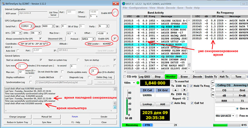

Теперь о другой пронграмме синхронизации, о которой мне сообщил также Виталий (RA9MAI) и которую я бегло опробовал при работе в FT-8 в программе "WSJT-X".

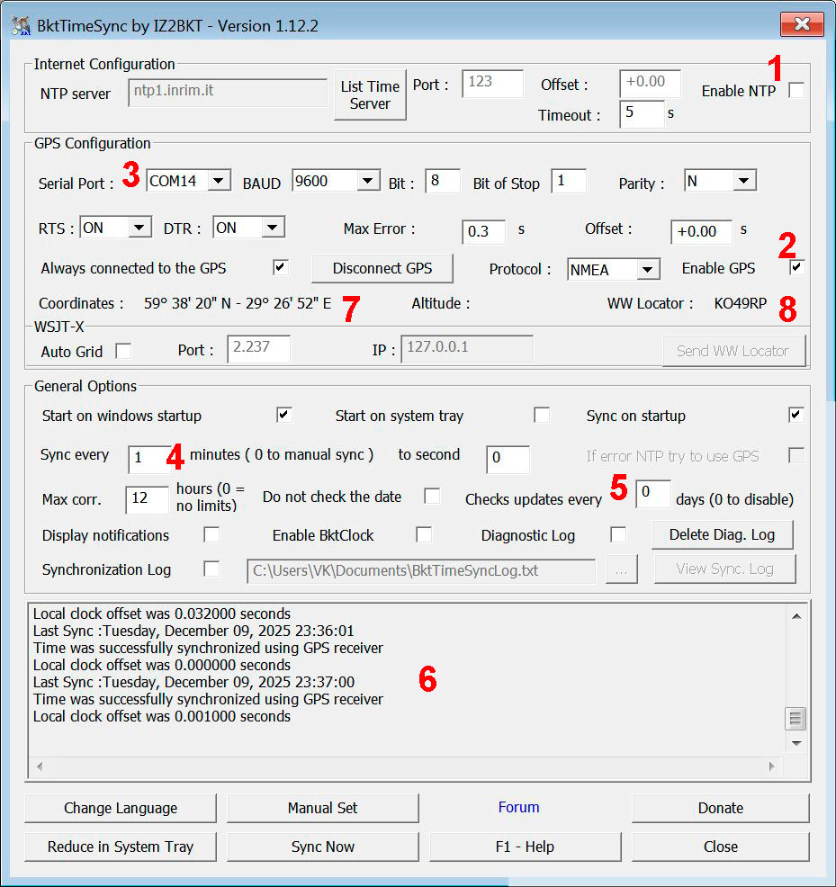

Программа "BktTimeSync" универсальна, она может синхронизировать часы компьютера как по интернету, через сервера NTP, так и при наличии антенны GPS по сигналам спутников системы GPS.
Что необходимо для использования программы? Сама программа, которую можно скачать ЗДЕСЬ (EXE файл 8 mB). И, при использовании GPS системы, необходима GNSS антенна, я использовал антенну фирмы "UESCAN GNSS Technology QU33N UBX M8030" с USB разъемом, хотя можно использовать и любую другую имеющую протокол NMEA.
Рис. 24 Антенна GNSS.
Детально описывать программу не буду, она довольно простая и не требует каких-то особых пояснений. Язык программы можно выбрать в меню (английский, итальянский), к сожалению русского языка нет (далее в статье описан вариант программы уже на русском языке более новой версии), но все необходимые опции программы и так понятны, а основные я поясню ниже на рисунке. Расмотрим скриншот основного окна программы на рисунке Рис.24. (специально сделал большой размер)
Рис. 25 Основное окно программы BktTimeSync.
В большом окне есть несколько выделенных окон, рассмотрим их сверху вниз:
1. Internet Configuration конфигурация интернет соединения с NTP серверами (это стандартная синхронизация по NTP, как и в любой Windows). Для синхронизации через интернет, необходимо поставить галочку "Enable NTP" (красная цифра 1).
2. GPS Configuration конфигурация синхронизации черес спутник (GPS), это как раз то, что нам надо. Для выбора этой функции необходимо поставить галочку "Enable GPS" (красная цифра 2). Если антенна уже подключена к USB разъему, скорее всего определится СОМ порт автоматически. Иначе надо посмотреть в Диспетчере задач, к какому СОМ порту подключилась антенна:
Рис. 26 В данном случае антенна встала на СОМ порт №14.
Поэтому если в окошечке "Serial Port" номер порта не определился автоматически, вносим его вручную. Переходим к окну "General Options".
3. General Options - здесь можно ничего и не менять, но я бы все же кое-что изменил. Что? Окошечко "Sync every minutes" (красная цифра 4) (Синхронизировать каждую Х минуту), для точности можно поставить и 1 минуту и 2...3...5...10 минут. - через это время происходит синхронизация, если поставить 0 минут, то можно тогда выбрать через сколько секунд будет синхронизация (вставить число).
Checks updates every X dys - Через какое время проверять обновление (ввести цифру). Если поставить цифру "0" то обновлений не будет (этот пункт отмечен красной цифрой 5).
4. Под окном General Options расположено окно, в котором выводятся ркезультаты работы программы и указывается точность времени. Это окно обозначено красной цифрой 6.
В результате работы программы синхронизируется время компьютера, а также выводятся точные координаты и местороложение WWW Locator, соответственно обозначено красными цифрами 7 и 8.
Результат работы программы можно увидеть на рисунке Рис 27.
