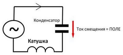

Ранее мы упоминали, что принцип излучения у Диполя и ЕН антенны разный, за счет токов проводимости у Дипольных антенн и токов смещения у ЕН антенн. Также уместно напомнить, что из учебников известно: ток проводимости в цепи равен току смещения (т.е. объясняется, как ток "перепрыгивает" через обкладки конденсатора). Ток смещения придумал Максвелл по аналогии с током проводимости. На мой взгляд, ток смещения - это просто ПОЛЕ! т.е. в конденсаторе создается сразу ПОЛЕ, благодаря разности потенциалов на обкладках конденсатора, Рис.3, а ток смещения назвали по аналогии названия, с током проводимости.
Рис.3, Рис.4

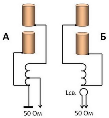

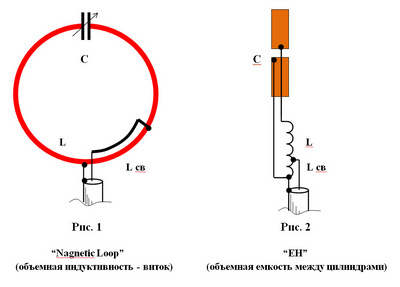

Как выглядит схема ЕН антенны? Всего две детали в конструкции, это конденсатор, развернутый в пространстве, состоящий из пластин или цилиндров (излучающий элемент конструкции) и катушки настройки, в совокупности, образующие последовательный колебательный контур! Схема представлена на Рис.4.
Ну вот, казалось бы все просто. Берем две банки (развернутый в пространстве конденсатор), мотаем катушку... в руки паяльник, соединяем и идем работать в эфире :-). Оказывается не все так просто, постараюсь объяснить. Дело в том, что если мы спаяем такую схему, в полученный контур внесутся потери генератора, а ведь есть еще и кабель, соединяющий генератор и конструкцию, а там не только активные потери,... надо еще согласовать генератор и полученную конструкцию..., есть еще много паразитных емкостей и т.д. Что надо сделать, чтобы превратить все это в согласованную излучающую антенну? Во первых согласование! Надо согласовать последовательный контур (наша антенна) с кабелем, соединяющим нашу антенну и генератор. Небольшое отступление. Всем советую ознакомиться с классической книгой "50-и омная схемотехника", автор Ред. Как согласовать? Есть два основных способа, используемых в ЕН антеннах: это автотрансформаторная схема (А), ее часто называют "Star" и согласование с помощью катушки вязи (Б). Покажем схематически эти две схемы, см. Рис.5.
Рис.5 А - автотрансформаторная. Б - с катушкой связи
Эти две схемы принципиально отличаются друг от друга по способу настройки и полученным параметрам антенны, но об этом будет сказано дальше и более подробно, хотя по конструкции они мало чем отличаются.

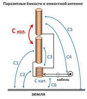

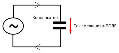

Еще немного теории. Хочу сказать, что если не понять суть работы ЕН антенны, Вы не сможете ее нормально настроить, а настройка и эксплуатация, принесут Вам только нервотрепку. Так как же работает классическая двухцилиндровая ЕН антенна? Посмотрим на распределение полей в ЕН антенне, а также имеющиеся паразитные емкости (которые тоже излучают, но "паразитные" поля) Рис.6. Кстати, посмотрев на рисунок с "паразитными" емкостями станет очевидно, что при изменении этих емкостей (переносе антенны в другое место, наличие посторонних прнедметов и т.д.) антенна расстроится и перестанет работать!
Рис.6

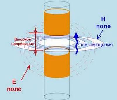

Для рассмотрения нам потребуется ТОЛЬКО основной излучающий элемент, т.е. цилиндры. И так, мы имеем последовательный колебательный контур, состоящий из конденсатора (это два цилиндра) и катушки индуктивности (настройки), Рис.4, Рис.5. Этот контур настраивается на рабочую частоту с помощью небольшого изменения величины индуктивности (как это делается, также будет сказано в главе о настройке антенны). Проследим процессы, происходящие в емкости (излучающем элементе), обращу внимание - рассматриваем ТОЛЬКО процессы между цилиндрами:
  • 1. В последовательном колебательном контуре напряжение на элементах контура равно в Q (добротность контура) раз больше, чем подводимое к контуру, см. Рис.3. - это очень важно!
  • 2. Значит между цилиндрами напряжение будет превышать подводимое в Q раз! т.е мы имеем большое "Е" поле!
  • 3. Такое высокое напряжение между цилиндрами вызывает ток смещения между цилиндрами, а мы упоминали выше, что это "Н" ПОЛЕ!
  • 4. Интересный факт. Так как между цилиндрами нет дополнительной реактивности, то поля "Е" и "Н" будут синфазны (+/- 2-5%). Таким образом, радиоволна рождается в самой ЕН антенне, а не в дальней зоне. Вопрос кажется спорным, но имея современные измерительные приборы этот факт легко проверить, см. статьи на этом сайте.
  • 5. Часто можно услышать такое возражение: "А как же во всех учебниках написано, что ток и напряжение в контуре сдвинуты на 90 градусов?". Да, действительно так, но... описывается вся цепь: генератор, конденсатор, индуктивность и даже приводятся графики этого сдвига. Но... мы-то рассматриваем не всю цепь, а только конкретно - Конденсатор, а в нем высокое напряжение, без задержки и синхронно (реактивности нет) - повышение напряжение на обкладках одновременно увеличивает и величину "Н" поля. Это всегда можно измерить и посмотреть, например, с помощью двухлучевого осциллографа с датчиками "Е" и "Н" полей, что с иллюстрациями описано и показано в статьях этого сайта.
  • 6. Но и это не все. Посмотрите на рисунок Рис.5. Мы видим, что подводимое напряжение к антенне трансформируется в более высокую величину равную коэффициенту трансформации (автотрансформаторная схема или с катушкой связи) и это не считая увеличения напряжения на цилиндрах из-за увеличения напряжения от добротности Q !!!
  • 7. И в заключение, сравните ЕН антенну и Магнитную рамку (Magnetic Loop), ясно видно, что они антиподы с различным видом излучения полей: в Магнитной рамке "Н" поле - рамка (катушка), в ЕН антенне "Е" поле - конденсатор. Тем не менее Магнитная рамка широко применяется на практике, Рис.7.
    Рис.7
    На практике, величина напряжения на цилиндрах, при подводимой мощности 5 ватт может достигать 500 вольт и более !!! что создает огромные поля от антенны, а при подводимой мощности в 100 ватт, - напряжение может достигать несколько тысячи вольт! Что предъявляет определенные требования к материалу, из которого изготовлена антенна и к безопасности работы с антенной при настройке и эксплуатации.. Антенна имеет малые размеры и появляется соблазн расположить ее в жилом помещении. Убедительная просьба не делать этого, или использовать QRP.

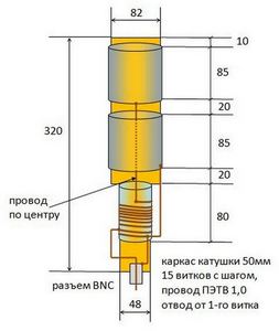

    И так, перейдем к конструкциям. Изначально конструкция антенны была только одна - двухцилиндровая. Применялись различные схемы согласования. В итоге остановились на двухцилиндровой антенне с одной катушкой и отводом на кабель в виде автотрансформатора (W5QJR). Дальнейшее развитие пошло в направлении плоских ЕН антенн, использующих вместо цилиндров две плоскости (W5QJR, UA1ACO). Дальнейшее развитие плоских антенн воплотилось в плоко-перпендикулярные (UA1ACO). Появились экзотические конструкции, где вместо цилиндров использовались шары и другие фигуры (SM6DCO). В дальнейшем были разработаны одноцилиндровые ЕН антенны, где большую роль в разработке сыграл Валерий (UA3FH). На этом все не останавливается, и работы продолжаются. Рассмотрим все конструкции по порядку.
    Двухцилиндровая емкостная (ЕН) антенна.

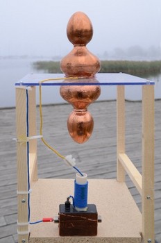

    Чтобы не рисовать какие-то чертежи, приведем фотографию такой антенны, на частоту 14 мГц, или просто "горошек", Рис.8.
    Рис.8

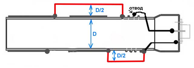

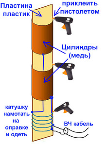

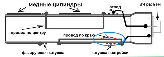

    На рисунке Рис.9 показан разрез конструкции антенны вдоль ПП трубы (если она используется).
    Рис.9
    Пояснения к рисунку Рис.9. Показана фазирующая катушка (и в программе расчета она есть), но для тех, кто делают лвухцилиндровую ЕН антенну впервые, я советую ее пока исключить (на рисунке Рис.8, ее уже нет), так как это усложнит конструкцию, а прибавка в эффективности антенны будет всего в несколько процентов. Для чего нужна эта фазирующая катушка? Она просто компенсирует паразитную емкость, которая образуется между центральным проводом и нижним цилиндром (именно поэтому провод от верхнего цилиндра идет по центру трубы). Что еще можно добавить? Провод, который проходит внутри от нижнего цилиндра к нижнему концу катушки настройки, в том месте где он проходит около, особенно, начала катушки настройки, надо отодвинуть его от внутреннего края цилиндра внутрь. Для чего? Чтобы не возник пробой между этим проводом и катушкой через стенку цилиндра (обведено синим эллипсом и показано красным пунктиром), иначе может возникнуть пробой, как показано на рисунке Рис.10 ниже. Правда здесь использовалась мощность 150 ватт и, главное, труба антенны была из полиэтилена с низкой температурой плавления последнего, да еще черного цвета, с наполнителем.
    Рис.10
    Статья, где описана эта антенна, конструкция, настройка и параметры этой антенны, расположена на этом сайте ЗДЕСЬ . В этой статье все можно подробно прочитать об этой конструкции. Эту конструкцию ("горошек") повторили многие радиолюбители. Почему такое название - "горошек"? Все очень просто, в качестве цилиндров используются банки из под зеленого горошка, проще некуда. Также на сайте есть и другие подобные конструкции на различные диапазоны от 1,8 мГц до 865 мГц. Интересно здесь заметить, хотя об этом будет сказано позже, Александр (UT4EK) в качестве цилиндров применил для ЕН антенны (на 3,5 мГц) оцинкованные бачки для выварки белья! :-).

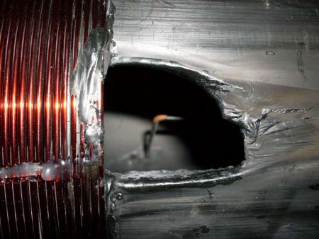

    Что еще интересно? В качестве пластиковой трубы, на которой монтировались цилиндры и катушка, применена плоская стеклотекстолитовая фигурная пластина, на которую одеты банки из-под зеленого горошка и катушка на ПП отрезке трубы. Если такую антенну предполагается устанавливать на улице где есть осадки (снег, дождь, град, пыль и т.д.), на антенну необходимо одеть внешний кожух большего размера, с расстоянием от края цилиндров до внутренних стенок кожуха не менее 10-15мм. Банки ржавеют от осадков, об этом есть также статья на сайте. Необходимо учитывать, что при одевании кожуха частота настройки антенны уйдет вниз на 1-3% от центральной частоты из-за изменения диэлектрической проницаемости внешней среды.
    Еще по конструкции. Катушку настройки необходимо наматывать (в любом направлении, а то часто спрашивают о направлении намотки) с шагом вначале катушки и в конце катушки по 3-5 витков. Для чего это надо? Для облегчения настройки антенны. В дальнейшем сдвигая и раздвигая витки удобно подстраивать частоту и КСВ. В японских емкостных антеннах для подстройки использовался сердечник внутри катушки, перемещаемый с помощью шагового двигателя и червячной передачи или вручную..
    Чтобы не пропускать провод от верхнего цилиндра по центру антенны, можно соединить верхний цилиндр с началом катушки снаружи, и провод от нижнего цилиндра также пустить снаружи, как показано на рисунке Рис.11 красными линиями. Правда, при этом, результаты расчета могут быть немного скорректированы. Этот способ удобен при изготовлении макета антенны, если изготавливают антенну в первый раз или хотят посмотреть на ее особенности.

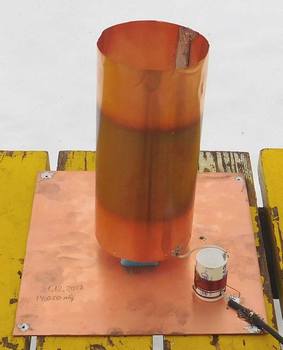

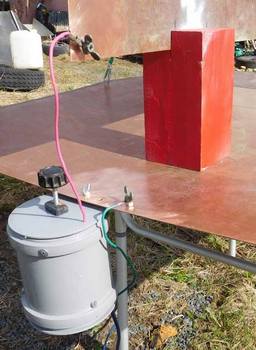

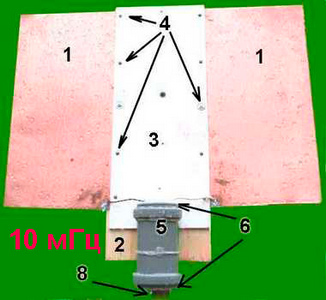

    Плоско-перпендикулярная емкостная (ЕН) антенна.

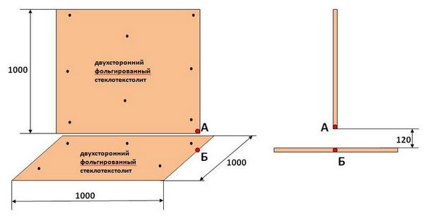

    Плоско-перпендикулярная емкостная антенна очень похожа на плоскую антенну, но с той лишь разницей, что вторая пластина расположена под верхней первой, они также образуют раскрытый конденсатор, см. Рис.14. Катушка располагается под нижней пластиной. Довольно простая конструкция и многократно опробована на различных КВ диапазонах от 1,8 мГц до 28 мГц (на рисунках из статьи размеры для трехдиапазонной антенны).
    Рис.14
    Что необходимо учесть в этой конструкции? Если катушка находится под нижней пластиной, необходимо провод, идущий от катушки к верхней пластине пропускать через большое отверстие в нижней пластине, иначе может произойти пробой между проводом и нижней пластиной. Несколько лет назад была построена емкостная плоско-перпендикуляроная антенна с размерами пластин 1х1 метр каждая, см. Рис.15.
    Рис.15
    Под нижней пластиной располагалась катушка настройки с подвижным медно-ферритовым сердечником, передвигаемым червячной передачей с шаговым двигателем. Перестройка позволяла изменять частоту настройки от 1,7 мГц до 7,5 мГц. В дальнейшем устройство перестройки было заменено (для простоты) на три фиксированных диапазона (с переключением диапазонов). Антенна хорошо себя зарекомендовала на этих радиолюбительских диапазонах (1,8 мГц; 3,5 мГц; 7 мГц, особенно 7 мГц). Антенна располагалась в метре от земли, см. Рис.15. Такая антенна описана подробно на этом сайте ЗДЕСЬ .
    Если использовать один диапазон и катушку на ПП каркасе, можно осуществлять подстройку частоты и КСВ вручную, как показано на рисунках Рис.16. Катушка помещена в защитный тубус от ПП муфты с заглушками.
    Рис.16
    Плоско-перпендикулярные антенны могут быть различной формы, см. Рис.17, особенно в этом преуспел SM6DCO.
    Рис.17
    Настройка антенны на необходимую частоту происходит также как и в двухцилиндровых антеннах: сдвиганием и раздвиганием витков и подбором отвода от катушки. Также возникает вопрос о защите антенны от погодных условий.
    Но, такая антенна простояла у автора статьи почти два года (круглогодично, летом и зимой) без защитного кожуха. Параметры (в пределах нормы) немного уходили от погодных условий, но существенно не влияли на работу в эфире. Те, кто был у меня на аэродроме, могли видеть и проверить эту антенну в работе.
    На этом о плоско-перпендикулярных антеннах все.

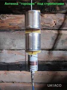

    Одноцилиндровая емкостная (ЕН) антенна.
    Такой тип антенн появился сравнительно не давно. Самым "продвинутым" популяризатором таких антенн является Валерий (UA3FH) из Москвы, который уже несколько лет занимается различными одноцилиндровыми емкостными антеннами на, практически, все диапазоны. Антенны очень хорошо себя зарекомендовали при работе в эфире. Они очень малогабаритны и в настройке практически соответствуют обычным емкостным антеннам, с небольшими особенностями (но об этом дальше). Ряд макетов емкостных одноцилиндровых антенн UA3FH показан на рисунке Рис.18, от 1,8 мГц до 28 мГц. Все эти макеты работали в эфире на даче Валерия (UA3FH) и показали очень хорошие результаты.
    Рис.18 Диапазоны: 160м; 80м; 30м; 20м; 17м (слева направо)

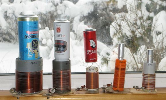

    Автором статьи также были изготовлены одноцилиндровые антенны на разные диапазоны, например антенна на 1,8 мГц размером всего 30 см!, Рис.19., антенна описана на этом сайте.
    Рис.19

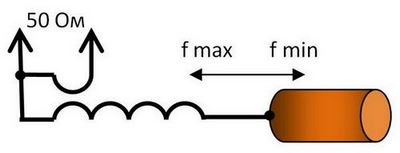

    Что же представляет собой одноцилиндровая емкостная антенна?

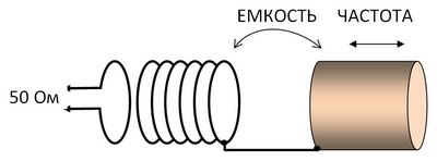

    Конструкция простая и состоит всего из одного цилиндра и катушки настройки. Схема антенны показана на рисунке Рис.20.
    Рис.20, Рис.21
    Основой антенны является ПП труба. Согласование можно также сделать автотрансформаторным, как было рассмотрено ранее, или с помощью катушки связи, как показано на схеме Рис.20 и в конструкции Рис.19. Если используется катушка связи, ее необходимо расположить снизу от катушки настройки, это необходимо для уменьшения влияния кабеля (уменьшается емкость с основной катушкой настройки). Расстояние между катушками подбирается по минимуму КСВ. Катушка связи, как правило, состоит из одного - двух витков (все зависит от расстояния между катушками).
    Что важно! Цилиндр необходимо расположить на расстоянии от катушки настройки на величину равную длине цилиндра (первоначально). Также необходимо оставить свободное место над цилиндром, чтобы была возможность передвигать цилиндр по трубе вверх - вниз. Размер (длина) катушки настройки должна быть примерно равна длине цилиндра (это требует предварительного расчета, например в программе "Coil32").
    Забегая вперед, можно сказать, что двигая цилиндр вверх - вниз, можно изменять частоту настройки антенны, плюс подстройка катушкой настройки. Но... здесь есть интересная особенность одноцилиндровой антенны. Отодвигая цилиндр от катушки настройки - частота уменьшается и наоборот, это необходимо учитывать при настройке.

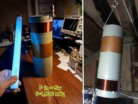

    Очень хорошо себя показала в эфире одноцилиндровая емкостная (ЕН) антенна на диапазон 1,8 мГц, длиной всего 30 см., описанная на этом сайте в статье ЗДЕСЬ .

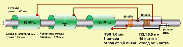

    Конструкция многодиапазонной емкостной (ЕН) антенны
    Необходимо сказать, что можно сделать и двухдиапазонную емкостную антенну (без переключения диапазонов), но настройка такой антенны потребует много сил и времени для согласования этих "совмещенных" антенн. Для примера можно привести конструкцию емкостной антенны для диапазона 10 мГц и 28 мГц, Рис.22.
    Рис.22.
    Конструкция совмещает две двухцилиндровых антенны, у которых "холодный" цилиндр общий (в середине). Для каждого диапазона используется своя катушка. Настройка кропотливая и долгая. АЧХ этой конструкции показана на рисунке Рис.23, а рядом приведена АЧХ двухдиапазонной антенны УКВ (от 130 и до 180 мГц), Рис.24.
    Рис.23 Рис.24.
    Такие конструкции антенн были изготовлены, сняты все характеристики и опробованы в реальном эфире. Надо заметить, как и любой компромисс (видимо из-за увеличения количества паразитных емкостей), эффективность таких антенн несколько ниже, чем у однодиапазонных.

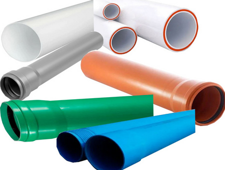

    Основание антенны (двухцилиндровые и одноцилиндровые)
    В предыдущих Частях статьи уже можно было видеть из чего антенны изготавливались, но остановимся на этом подробнее. И так - основание антенны. Если изготавливается цилиндрическая антенна, лучше всего (и дешевле) применить сантехнические трубы, разных диаметров. Как правило в продаже есть трубы следующего ряда: 20мм; 32мм; 50мм; 75мм (встречается редко); 110мм; 125мм; 150мм; 200мм и т.д. При выборе трубы необходимо обратить внимание на два параметра - это толщина стенки (чем тоньше, тем лучше, труба будет весить меньше), и цвет трубы. По цвету широко распространены трубы разных цветов (для различных применений): серые, белые, рыжие, синие, зеленые. Более широко распространены серые (с разной толщиной стенок). В любом случае, надо выбирать трубы, у которых в материале трубы меньше примесей, и совсем нехорошо использовать черные трубы с большими потерями. К сожалению, для сантехнических труб не обозначается тангенс угла потерь материала. По длине, трубы также есть разных размеров: 0,5м; 1м; 1,5м; 2м; 3м. Отпилить необходимую длину трубы не представляет трудностей - любой ножовкой по металлу или электролобзиком. Материал трубы хорошо обрабатывается и в стенке можно сделать, при необходимости, отверстие или закрепить (проплавить) конец провода. Пример ПП (полипропиленовых) труб показан на рисунке Рис.25. Можно использовать не только сантехнические трубы, но и пластиковые трубы для вентиляции, стоков воды с крыш, трубы для скважин и т.д.
    Рис.25
    Здесь очень важно отметить, что все эти трубы можно использовать не только для основания емкостной антенны, но и для кожуха антенны, при расположении ее на природе, особенно это касается вентиляционных, легких (тонкостенных) труб для вентиляции (в основном белые - самое то), необходимо только подобрать нужную заглушку сверху трубы. Вот, пожалуй о трубах и все. Всегда помните о рекомендациях, о расположении проводников в емкостной антенне, которые были даны ранее.
    Если мы используем плоские или плоско-перпендикулярные антенны. Также надо обратить внимание на материал стоек, которые держат или поддерживают плоскости антенны. Нельзя использовать материал, который накапливает влагу, как ни странно - просто текстолит, не говоря уже о картоне. Естественно, если это не просто макет, а конструкция для улицы.

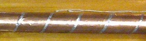

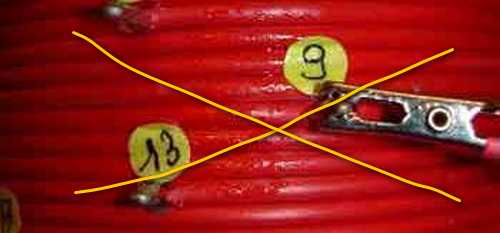

    Провод для катушки настройки, катушка
    Тоже больной вопрос, волнующий многих. Самый лучший вариант - обмоточный провод, который используют для намотки катушек трансформаторов: ПЭЛ; ПЭВ; ПЭТВ и т.д. Этот провод создает самую маленькую собственную емкость катушки настройки (можно смотать со старого трансформатора). Часто можно видеть, что используют провод в полиэтиленовой изоляции. Я как-то видел в Иркутске такую конструкцию. Не желательно использовать такой провод, так как собственная емкость катушки увеличивается (между витками не воздух, а полиэтилен с большей диэлектрической проницаемостью, чем у воздуха), а эффективность антенны из-за этого падает, хотя и не на много, Рис.27.
    Рис.27
    Толщина (сечение) провода зависит от подводимой мощности. При использовании небольших мощностей (QRP) сечение провода не имеет значения, но с увеличением подводимой мощности, желательно и провод выбирать потолще (меньше активных потерь и нагрев катушки). Для одноцилиндровых антенн, необходим предварительный расчет катушки и использования диаметра провода, об этом было сказано ранее. Я еще не пробовал, но видимо можно использовать вместо круглого сечения провода - плоский, или вообще сделать катушку настройки из клеящей медной ленты, как это делал M0RZF, см. Рис.28.
    Рис.28
    Если используется двухцилиндровая емкостная антенна - центральный провод внутри цилиндров можно использовать из биметалла, даже без распорок.

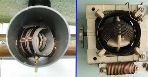

    Так как частоту настройки мы меняем изменением индуктивности катушки, есть соблазн установить вместо катушки вариометр, например Рис.29.
    Рис.29
    На самом деле идея не проходит, так как собственная емкость вариометра намного больше, чем у одиночной катушки. Все давно измерено и опробовано и эффективность емкостной антенны резко падает. Была опробована идея уменьшения собственной емкости катушки, путем скручивания нескольких проводов меньшего сечения, но... ничего путного не получилось...
    На этом Часть по материалам, используемым в конструкции емкостных антенн, закончена. В следующей Части поговорим о настройке. Настройка важна и более сложна, чем изготовление антенны, но об этом дальше...

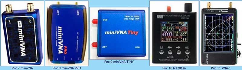

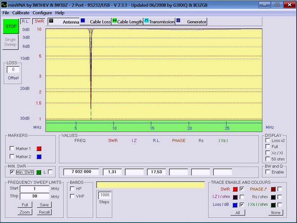

    Настройка с помощью VNA
    Начнем с приборов для настройки.

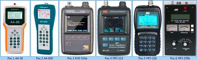

    Естественно любую антенну перед эксплуатацией необходимо настроить и согласовать (по сути - это резонансная система). Что это значит? Видимо нам потребуется прибор регистрирующий резонанс в антенне (контуре). В настоящее время в продаже есть огромное количество приборов для настройки антенн, называются они векторными анализаторами антенн (VNA). Есть более или менее популярные, в разной ценовой категории, работающие автономно или совместно с компьютером (ноутбуком, и даже планшетом, смартфоном), использующие различные диапазоны частот. Опытные радиолюбители, естественно, могут сделать VNA и сами. На этом сайте уже были перечислены некоторые из таких приборов при определении эффективности емкостных антенн ЗДЕСЬ . Ниже, на фотографии Рис.30 показаны некоторые из них.
    Рис.30
    Сразу надо сказать, что настроить емкостную (ЕН) антенну без приборов практически очень сложно, если и вообще возможно. Естественно о высокоточных промышленных VNA я не упоминаю, предпочитаю использовать "miniVNA", "miniVNA PRO BT", "miniVNA Tiny" - эти приборы используются мной на протяжении многих лет, как для настройки ДВ, КВ,, так и для УКВ, ДМВ и т.д. антенн. Они могут подключаться к компьютеру, и работать автономно и даже по Блютуз. Особенно меня радует "miniVNA", купленный в Италии 20 лет назад и побывавший со мной в различных областях России, в полях, в воздухе, на воде, на земле и... даже под землей! :-) Он позволяет посмотреть СРАЗУ СЕМЬ параметров антенны (SWR, Z, Loss, Phase, Rs, Xs, BW). Настроены многие и многие сотни, если ни тысячи различных антенн! Но это вольное отступление, перейдем к антеннам.
    На этом сайте есть очень много описаний по настройке различных емкостных антенн, но... "повторение - мать учения"! И так... каков порядок настройки, перечислим - это самый простой метод настройки.
  • Антенну подвешиваем к потолку на диэлектрическом шнурке (веревке).
  • Рядом с антенной, в радиусе, по крайней мере, размера самой антенны не должно быть посторонних предметов.
  • Подключаем непосредственно, или через кабель 50 Ом длиной 50 - 100 см., прибор VNA (предварительно откалибровать VNA).
  • Прибор желательно заземлить (хотя бы к корпусу трансивера, любым проводом).
  • На приборе установить (с запасом) необходимый диапазон частот.
  • Посмотреть характеристику КСВ (остальные параметры сейчас не интересуют).
  • Раздвиганием и сдвиганием витков у нижнего конца катушки добиваемся минимума КСВ.
  • Раздвиганием и сдвиганием витков у верхнего конца катушки добиваемся необходимой центральной частоты с минимумом КСВ.
  • Если центральная частота меньше нужной - можно раздвинуть центральные витки сверху катушки.
  • Если центральная частота выше - надо добавить несколько витков к катушке, сверху.
  • Конечно, если частота больше чем надо, надо добавлять витки, поэтому всегда и советую, намотать катушку с некоторым запасом (2-4 витка), потом откусить проще, чем добавлять.
    Катушка у нас одна, поэтому параметры центральной частоты и КСВ взаимосвязаны: подстроим частоту - уйдет немного КСВ и наоборот. Вот так и "мучаемся" :-)
  • Если установили необходимую частоту и КСВ на минимуме, но не равно "1" - "1,5", надо подбирать отвод от катушки настройки и потом опять по пунктам выше.
  • Для антенны с катушкой связи - проще, надо передвигать катушку связи, относительно основной катушки, добиваясь минимума КСВ.
  • Катушка связи должна быть расположена у нижнего конца катушки настройки.
  • Таким образом, после нескольких интерраций устанавливаем необходимую частоту и КСВ.
  • Важно! Надо всегда помнить, что при переносе антенны на другое место, на стол, на окно, подключаем к другому кабелю и т.д, частота настройки и КСВ изменятся и потребуется подстройка по месту установки.
    Что еще, и о чем говорилось ранее. Смена кабеля (его длины, положения), больше влияет в антеннах с автотрансформаторной связью (но зато полоса пропускания в такой схеме включения намного шире). У антенн с индуктивной связью, влияние кабеля сказывается гораздо меньше (0,02-0,05% от центральной частоты), но зато полоса пропускания антенны сужается и становится около 0,04% - 0,06% от центральной частоты (для FT-8 самое то).
    SM6DCO предложил оригинальный способ определения, как изменять параметры катушки настройки при отладке антенны. Он использовал диэлектрический стержень с закрепленными на концах стержня феррита и отрезка меди с другой стороны. Если при вводе такого стержня в катушку с ферритом частота передвигается к необходимой - значит надо увеличивать витки катушки. И наоборот, если вводим медный стержень и частота передвигается к расчетной - надо уменьшать количество витков. Так же и с подстройкой КСВ.

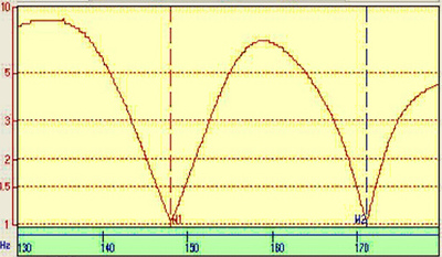

    С установкой необходимой частоты все понятно. А вот для того, чтобы добиться минимума КСВ есть и еще один способ: достаточно последовательно с центральным проводом кабеля и отводом катушки, включить дополнительно небольшую катушечку (в программе не рассчитать), которая компенсирует входную емкостную реактивность антенны и подбирая эту дополнительную индуктивность, добиваемся минимума КСВ. Такой способ использовался в первых конструкциях емкостных (ЕН) антенн. Часто такой способ применяет Валерий (UA3FH).
    Что еще очень важно, но еще до изготовления антенны, чтобы потом все было проще? При расчете антенны в любой программе расчета (а они есть на сайте), после расчета и, зная параметры катушки настройки, вводим эти параметры (диаметр каркаса, провод, витки и т.д.) в программу "Coil32" и проверяем собственный резонанс катушки настройки. Если этот резонанс находится вблизи рабочей частоты, изменяем диаметр катушки настройки в меньшую сторону и снова все пересчитываем. Почему это так важно? Для того, чтобы при настройке антенны, случайно не настроиться на параллельный резонанс, при котором антенна практически работать не будет (у некоторых радиолюбителей это так и происходит и именно поэтому они не удовлетворены работой антенны).

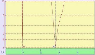

    После настройки антенны, на графике, в приборе VNA, должен быть только один резонанс в радиолюбительском диапазоне, как показано на рисунке Рис.31. Антенна на гармониках не работает, являясь, в то же время, дополнительным фильтром по входу, на приеме.

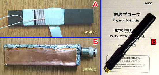

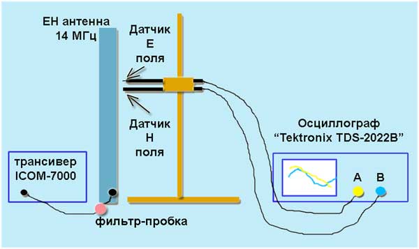

    Настройка с помощью двухлучевого осциллографа и датчиков
    Настройка емкостной антенны (ЕН) не сводится только к настройке, с помощью Векторного Анализатора VNA. Есть и другой способ. Если вспомнить теорию, которая была озвучена в первой Части статьи, там говорилось о полях Е и Н, о фазах этих полей, что они синфазны в антенне. А как это посмотреть, проверить, да и так ли оно? С современными приборами (не VNA) это легко сделать и проверить, достаточно лишь иметь двухлучевой осциллограф (который есть сейчас у каждого второго -третьего радиолюбителя) и два датчика: электрического поля (Е) и магнитного (Н) и по фазовому сдвигу сигналов от этих датчиков, на экране, можно посмотреть сдвиг фаз! и настраивая антенну, добиться синфазности этих полей на необходимой частоте (что многократно проверено радиолюбителями).
    Как же это сделать? Подобная статья, в которой описан данный способ настройки, есть на этом сайте ЗДЕСЬ . Опять таки повторим описание этого метода. Соберем простую конструкцию, Рис.32
    Рис.32

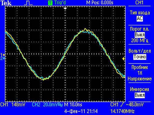

    В данной конструкции использовались следующие элементы: Трансивер "IC-7000; "осциллограф "Tektronix TDS-2022B"; датчик магнитного (Н) поля фирмы "NEC" (размер самого датчика 2мм, диапазон до 3 гГц, фото будет показано дальше); датчик электрического (Е) поля самодельный (отрезок провода 10мм); ЕН антенна длиной 45см. Естественно, что уровень сигналов от Е и Н датчиков разный, поэтому выравнивается аттенюаторами осциллографа. Результат на экране осциллографа, при полностью настроенной антенне, см. Рис.33.
    Рис.33
    На скриншоте с экрана четко видно совпадение фаз (желтый и синий лучи)! Можно также воспользоваться возможностью осциллографа и посмотреть фигуру Лиссажу. Подробно описывать не будем, все есть в статье, указанной в ссылке. Трудно представить, что так можно настроить дипольную антенну.
    Ну вот... датчик фирмы "NEC", многие скажут. НО... "кто ищет, тот всегда найдет!" сделайте датчик поля Н сами, как это сделал я, когда у меня не было фирменного, см. рисунок Рис.34. (А и Б). Кстати, там же на рисунке "В" показан и японский датчик магнитного поля фирмы "NEC" (сам кристалл 2мм в торце, видимо Холла). Замечу, что практически одновременно, я и Тед Харт повели подобные измерения, с той лишь разницей, что Тед использовал фирменный прибор и датчики (НР) на оптоволокне, а я самодельные датчики. Результаты совпали!
    Рис.34
    Подобную настройку емкостных антенн практикуют также RX6KR, M0DFI и т.д.
    Как вспомогательное средство можно использовать простой Индикатор Поля (ИП), желательно с хорошей чувствительностью, чтобы не подводить, при настройке, большую мощность от передатчика. Очень хорошо себя зарекомендовал ИП конструкции UA3WIA, на микросхеме AD8307, с частотным диапазоном до 500 мГц и динамическим диапазоном в 92 dB!
    Кстати, раз уж речь зашла о микросхемах, вместо двухлучевого осциллографа можно использовать микросхему фазового детектора, которую с успехом использует тот же M0DFI. Вот что он пишет в форуме на Yahoo:
    "....Измерьте E и H поля с помощью датчиков подключенных к осциллографу на низких частотах. Я использую XY способ по фигурам Лиссажу, поскольку это наглядно. На более высоких частотах, я использую AD8302 для измерения разности фаз до 2,5 ГГц. (Я успел построить EH антенну на длину волны 23см максимально). Зачем делать ЕН на 23см?, у стандартных антенн и так не большие размеры для этого диапазона? Ответ на этот вопрос - эффективность ! Cheers Всем. Dan, M0DFI". (перевод UA1ACO).
    Других, альтернативных способов я не знаю, если только... использовать "раскрытый" трансивер и только индикатор поля. Но... может быть на "заре" становления антенн и можно было позволить себе помучиться с настройкой неделю, другую, как я это делал много лет назад и первые две ЕН антенны выбросил на помойку, так и не смог настроить, хотя был большой опыт настройки стандартных различных антенн. Кстати, такой метод также описан в какой-то статье этого сайта, смотрите даты написания статей.

  • А почему расстояние между цилдиндрами равно диаметру трубы?
  • Ответ: Расстояние между цилиндрами определяется подводимой мощностью от передатчика и может быть изменено в большую или меньшую сторону. Но, при этом надо учитывать, что программа расчета антенны (по умолчанию) использует расстояние между цилиндрами, равным диаметру трубы. Если это расстояние изменить - рассчеты надо будет скорректировать.
  • Можно ли использовать латунную сетку, как материал для цилиндров?
  • Ответ: Конечно можно, но...для чего нужны цилиндры? - для того, чтобы получился раскрытый в пространстве конденсатор между этими цилиндрами. Эта емкость в первую очередь зависит от расстояния между цилиндрами и от площади поверхности этих цилиндров, а у сетки эта площадь будет меньше, что потребует корректировки результатов расчета.
  • Если я использую в качестве основы не ПП трубу, а фторопластовую или стеклотекстолитовую, можно так?
  • Ответ: Естественно можно. В таких вариантах надо учесть, что диэлектрическая проницаемость материалов основания антенны входит в расчет антенны и если применен иной материал, расчет также придется скорректировать в небольших пределах.
  • Мне товарищ сделал ЕН антенну, поставили на стол (он что-то подстроил) - все работало прекрасно. Потом я перенес антенну на подоконник у окна, даже станций стало меньше и никто не отвечает, что не так?
  • Ответ: Много раз говорилось о том, что ЕН антенна - емкостная и при изменении места установки изменяется окружающая антенну емкость и антенна расстраивается. Антенну надо настраивать (как и Ваш товарищ сделал) по месту установки антенны.
  • У Вас в статье указан диаметр провода для катушки настройки 1мм, у меня такого нет. Можно ли использовать два скрученных провода по 0,5мм или иной диаметр?
  • Ответ: Да, можно и два скрученных провода по 0,5мм, но количество витков несколько изменится. Намотайте с небольшим запасом, потом можно откусить витки. Можно и вообще использовать 0,5мм, но при этом количество витков надо уменьшить примерно на 20-23%. И смотрите на подводимую мощность, при уменьшении диаметра провода необходимо и уменьшать подводимую мощность.

  • Если у меня нет прибора VNA, как можно настроить ЕН антенну?
  • Ответ: Без приборов настроить емкостную (ЕН) антенну трудно. Описывать этот процесс долго в письме, посмотрите статью на сайте по настройке ЕН антенны: http://ehant.qrz.ru/exp_eh0.htm написанную еще в 2010 году, там есть несколько методов настройки. Сразу скажу еще раз: настроить емкостную (ЕН) антенну без приборов сложно и займет много времени и терпения.

  • Вам не кажется, что есть много общего между ЕН и катушкой Тесла?
  • Ответ: Да, кажется, не совсем так, но много общего есть. Кстати, когда я работал нач. отдела, мой начальник Узла имел фамилию Тесля В.И., близко :-) но совпадение интересное! В нашем мире много чего интересного, в том числе и совпадения.

  • (Латвия) Мой знакомый сделал EH-антенну (описание - с какого-то сайта) из корпуса фломастера, на алинку DJ-180 (145МГц), отстроил её моим MFJ-269. Работает лучше штатной "резинки", индикатор поля это подтверждает, и репитер с гораздо бОльшего расстояния открывает. Если условно вся шкала микроамперметра индикатора поля равна 100, то со штатной - 20 единиц, а с этой - 60 единиц при одинаковом расстоянии между алинкой и индикатором поля.
  • (Италия) Hello, I made EH for 160 mt, long about 1mt, I'm using in WSPR indoor. At the moment I worked 20 country and about 2500 km QRG with max 50 watt.
  • (Великобритания) I'm no scientist or antenna engineer, but around 5 years ago I did just that. I'd read about the EH (as it was called then) and believed it was impossible, but I am prepared to give anything a chance. I built an EH-Star for 20m, following Ted's instructions. I worked from UK into USA and Russia, switching between antennas, and the signal strength on my S-meter and reports from the other end of the path showed no consistent difference between the to (plus or minus half an S-point, but equally plusses and minusses
