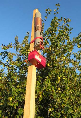

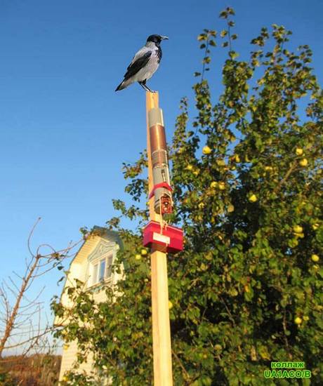

Маяк я сначала расположил на шесте общей высотой около 3 метров за своим участком (антенна на высоте около 2,5м), Рис.1. Солнышко, дождя нет, маяк висит и пикает... :-) яблоки уже созрели, сами падают на землю... Замерил ток потребления: общий около 60мА (вместе со светодиодом питания, при напряжении аккумулятора 12,1В). Аккумулятор взял большой (с запасом) 12В х 7А/ч. Все компактно.
Рис.2 Маяк на шесте высотой 3 метра.

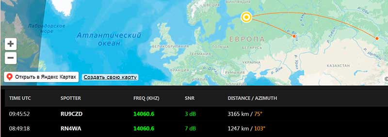

Пошел смотреть RBN (Revers Beacon Network) в интернете. Прошло какое-то время... посмотрел, все как и в предыдущий раз... 2-3 строчки, все же мощность 100 мВт, да и антенна с одним цилиндром, длиной около 30см. (цластмассовая труба длиной 50 см, но половина свободна). Уровни сигнала на приемниках с/ш около 2-7 dB, см. Рис.3.
Рис.3 RBN через 20 минут.

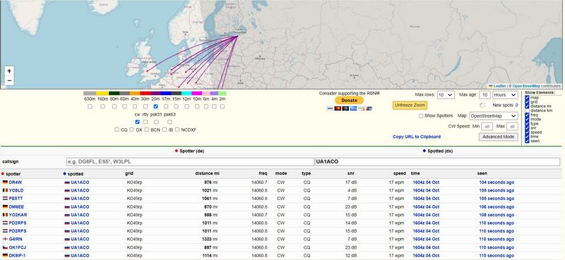

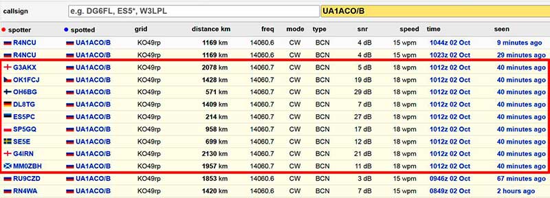

Каково же было мое удивление, когда я увидел всплеск приема сигнала европейскими приемниками в 10-12 GMT...! Рис.4.
Рис.4 RBN через 2 часа.

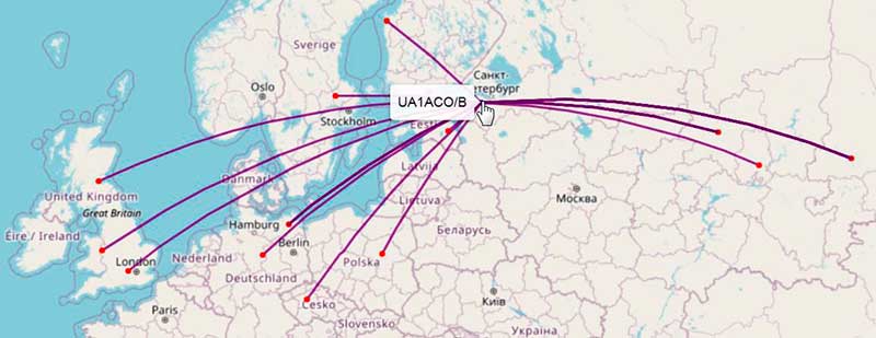

Целых 9 приемников приняли сигнал в Европе, причем с уровнем до +29dB с/ш!, причем почти со всей Европы (в таблице обведено красной рамкой). Но мощность-то всего 100 мВт. Смотрю на таблицу и не могу поверить. После некоторого раздумья, обратил внимание на интересный и необычный момент: скорсть передачи, раньше, на всех приемниках, всегда была стабильна и равнялась 15 wpm, а в этот промежуток времени она увеличилась и стала 18 wpm, на ВСЕХ приемниках! И опять это не все, частота приема приемниками стала не 14060,6, а 14060,7! Как это понять? Маяк висит, питается от аккумулятора, напряжение и мощность одинаковые, стабильные... и вдруг... Рис.5.
Рис.5 Принятые сигналы от маяка, RBN в Европе.
Послушайте, чудес не бывает... не зря в заголовке цитата из стихотворения А.С.Пушкина: "...И опыт, сын ошибок трудных, И гений, парадоксов друг." Что за парадокс?
Пытаюсь проанализировать ситуацию, на основе своего многолетнего (60 лет) оыта работы в эфире, и зная как ведут себя сигналы во время перетражения, во время "Авроры" и т.д., прихожу к следующему: Сигнал отразился от чего-то в ионосфере, с большей отражающей способностью, чем сама ионосфера. Но и это не все, этот предмет должен двигаться, чтобы сигнал отразившись, еще и за счет эффекта Доплера изменил частоту передачи (на примерно +100 Гц). Увеличение сигнала, в этом случае (от +7 до +29 dB) еще можно предположить. Другого не вижу. А вот как объяснить увеличение скорости пернедачи с 15 wpm до 18 wpm ? вообще не понимаю. Что же это может быть? Видимо самолет на большой высоте и с приличной скоростью, не след же от метеорита - частота для этого низкая. А посоветовавшись с другими радиолюбителями можно предположить, что это какая-то другая станция (с намного большей мощностью) стала звать мой маяк :-) но не все же радиолюбители, видимо, понимают, дробь "В" означает маяк :-). А скиммеры... они же "железо", декодировали этот "зов" в мой сигнал.
После этого единственного всплеска, в последующие 4 часа, явление не повторилось и рапорты приобрели стабильный характер.

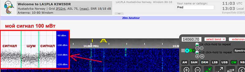

Естественно я не удержался и полез смотреть свой сигнал на удаленных KiwiSDR приемниках (мое любимое занятие, так как там в режиме реального врнемени можно увидеть свой сигнал секунда в секунду, с замираниями и т.д., а не усредненный за какое-то время), конечно не надеясь, что что-то увижу, все же 100 мВт. Но... увидел! :-) Рис.6. KiwiSDR приемник с антенной всего лишь Windom, дистанция 1237 км., конечно QSB.
Рис.6 Принятые сигналы KiwiSDR приемником LA1PLA.

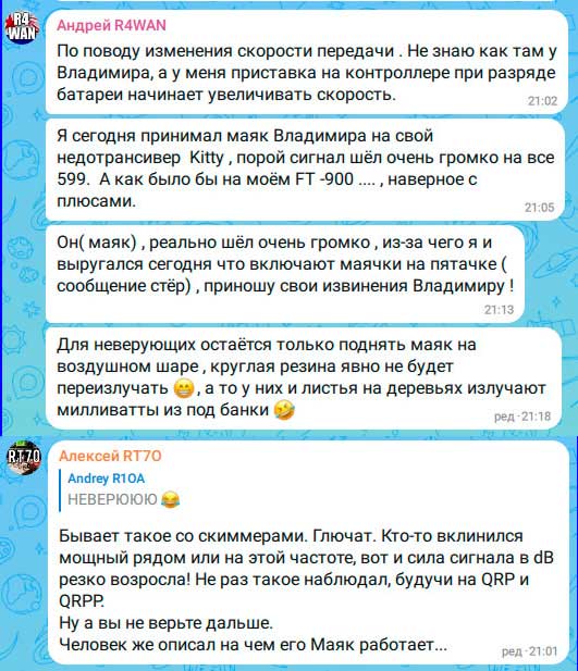

В проведении экспериментов во многом помогли радиолюбители из "Клуба 72":
Рис.7

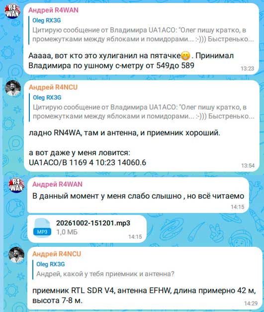

и еще:
Рис.8
Я согласен и с Андреем (R4WAN) и с Алексеем (R7TO), кстати, какие здесь извинения, 100 мВт на частотах ближе к QRP, есть еще кварц на 14145, но там же киловатты, какой смысл, тем более, что мой маяк работает всего несколько часов? Думаю, что мой маяк не помешал кому-то проводить QRP DX связи. А вот симбиоз маяка 100 мВт+ЕН антенна размером 35 см. дала дополнительный опыт, хотя подобное уже и проводилось, но... повторение - мать учения.
Опыт Алексея (R7TO) также дает информацию о работе на частоте маяка какой-то другой, более мощной станции.

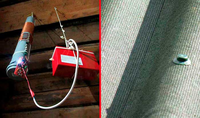

Что еще можно добавить? На случай дождя, был подготовлен второй вариант установки, под стропилами, на чердаке. Крыша сделана из ондулина (по сути смола, металла нет). Все видно на фото Рис.9.
Рис.9

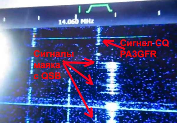

Продолжил наблюдать за своим маяком на разных SDR приемниках. Вернулся опять на приемник SA4BNA слышу и вижу маяк. И вдруг на моей частоте (ровненько, точно) появляется станция PA3GFR и начинает давать CQ. Рис.10. Сигнал CQ можно прослушать в звуковом файле ЗДЕСЬ (417 кБ). Слышно и мой сигнал и громче вызов PA3GFR.
Рис.10 Станция PA3GFR дает CQ на частоте маяка
Успел сделать скриншот, записать. Быстренько иду смотреть скиммеры, чтобы увидеть долгожданный "парадокс" захвата моего сигнала другими скиммерами... но нет... все идет ровненько и нет всплесков моего сигнала на скиммерах, как в прошлый раз. Продолжаю наблюдать... И здесь приходит мысль: а что если я также включу свой трансивер, например с мощностью около 30 ватт с дипольной, 30-метровой антенной ВВА-120 и дам CQ на частоте выше маяка на 100 Гц! Вдруг скиммеры и подхватят сигнал моего маяка UA1ACO/B. Включаю трансивер, устанавливаю мощность около 30 - 35 ватт, частоту около 100Гц выше маяка, и... даю один раз CQ de UA1ACO. Бегу опять на скиммеры и смотрю. Нет, вижу только регистрацию UA1ACO/B без всякого увеличения сигнала, все те же 3dB. Соображаю, а ведь скиммеры должны зарегистрировать просто позывной UA1ACO. Ввожу новый позывной, не UA1ACO/B а просто UA1ACO без буквы /B. И вот что вижу:

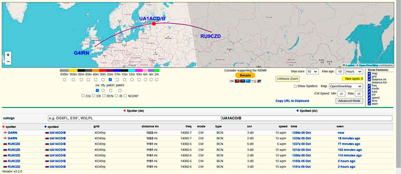

Вот наступил понедельник 5 октября. С утра в 13-00 МСК аключаю маяк, наблюдаю целый день скиммеры. Проходит 4 часа, терминатор пересикает QTH скиммера RA9CZD и он перестает меня отслеживать. Зато меня "заловил" скиммер G4IRN, правда с уровнем 2-3dB, но все же. Рис.12.
Рис.12 Результаты работы маяка в понедельник 05.10.2026.

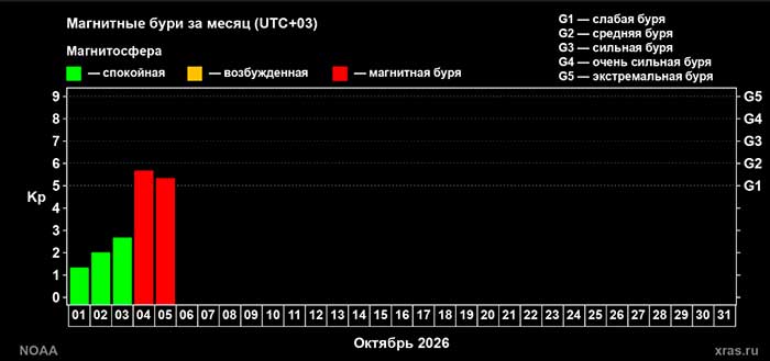

Прохождение сегодня плохое. Приходит мысль посмотреть геомагнитную обстановку, как ведет себя наше Солнце? Рис.13
Рис.13 Геомагнитные бури. Солнце не спокойно... и прохождение тоже не очень.
И вчера 04 окьтября и сегодня 05 октября слышали меня плоховато...

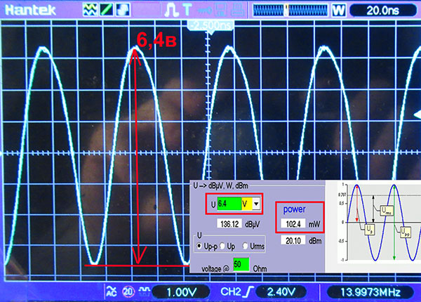

Да Бог с ним с прохождением, важно маяк 100 мВт+ЕН антенна размером в 30см. работают и, я думаю, совсем не плохо. Нет, надо провнерить, что действительно 100 мВт., вдруг после падения шеста с антенной и аккумулятором что-то не так. На плате маяка переключаем перемычку в режим непрерывной несущей, подключаем осциллограф непосредственно к клеммам антенны (выход передатчика). Напряжение аккумулятора (ночью заряжал, но 6 часов работал) равно 12,2в, результат на Рис.14.
Рис.14 Измерение выходной мощности передатчика.
Отлично, 102,4 мВт, ну, скажем грубо 100 мВт.
Не оставляет мысль: что же это был за всплеск, что за парадокс? Антенна стоит на шесте, с аккумулятором, никто не трогает.... постойте, а вдруг в эти несколько минут что-то переизлучало? Что? Перебираю в уме что же это может быть? Ведь говорилди же, что крыша может переизлучать, да так здорово! но она не из металла, и стоит на месте, не двигается... А что же двигается? Да... точно, здесь живут целых три вороны!!! А вдруг одна из них в этот момент села на мою антенну? Я же не смотрю все время в окно. Точно... так и есть, а что еще может быть? Вот оно - спасибо тем, кто не верит (не проверяет, а просто не верит) в работу ЕН антенн, наконец нашел, понял.
Рис.15 Вот что переизлучает и увеличивает мощность в 300 раз!
