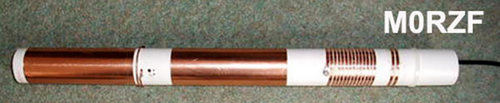

Естественно, изготовление маяка началось с ЕН антенны. Ранее, было изготовлено большое количество ЕН антенн на диапазон 7 мГц, которые описаны в статьях этого сайта. Повторять более ранние конструкции было не интересно, поэтому было изготовлено несколько экземпляров отличных (в деталях) от предыдущих. Тем не менее, за основу была принята одноцилиндровая антенна. Во первых была изменена катушка настройки и вместо провода ПЭЛ, использовалась полоска медной фольги (как это делал M0RZF), Рис.1:
Рис.1 ЕН антенна M0RZF с катушкой из полоски фольги.

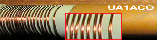

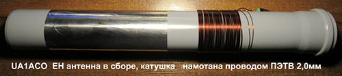

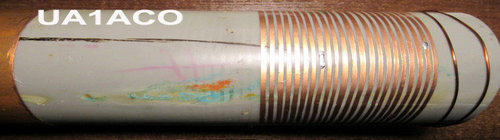

Сделал, настроил... и опять не понравилось :-), как говорят: нет предела совершенству. Намотал катушку проводом ПЭТВ 2мм., Рис.4.
Рис.4 ЕН антенна UA1ACO с катушкой намотанной проводом ПЭТВ 2.0 мм.

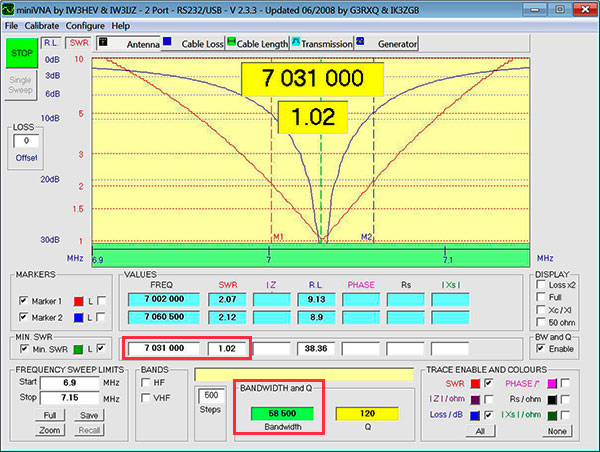

На рисунке Рис.4 показана готовая антенна, где катушка намотана проводом ПЭТВ 2.0мм и имеет катушку связи, также намотанную проводом ПЭТВ 2.0мм и имеющую 2 витка (расстояние до катушки настройки подбирается). Казалось бы - ну вот окончательный вариант. Но нет... настроил, посмотрел удобство в настройке АЧХ, полосу пропускания и.... опять переделал! Вместо катушки связи, сделал отвод от катушки настройки, по классике. Так как бояться изменения частоты настройки в маяке не стоит (кабеля нет!), а полоса стала немного шире. Вот окончательные параметры катушки настройки: Количество витков - 31, отвод сделан от 3/4 витка, считая от "холодного" конца катушки настройки. Диаметр трубы - 75мм, длина ПП трубы - 500мм, длина алюмиевого цилиндра (алюминиевая фольга) - 210мм. Расстояние от катушки до цилиндра подбирается (~70мм). Алюминиевый цилиндр должен с небольшим трением перемещаться по ПП трубе. На этом все. АЧХ готовой антенны показана на рисунке Рис.5.
Рис.5 АЧХ готовой антенны.
Да, полоса пропускания антенны по КСВ=2 не большая, всего ~60 кГц. Именно поэтому настройка антенны на маяке довольно кропотливая и не быстрая, но я расскажу, как это сделать быстрее. Что еще можно добавить: если для двухцилиндровой антенны есть программа расчета, исходя из емкости между цилиндрами, то в одноцилиндровой антенне рассчитать или измерить эту емкость (между катушкой и цилиндром) довольно проблематично. Для справки скажу, что емкость ориентировочно, равна ~8,5 пФ, при индуктивности катушки ~60 мкГн. Как известно полоса пропускания и добротность контура взаимосвязаны и определяются соотношением (грубо) как L/C, таким образом, чем больше L - тем уже полоса пропускания.

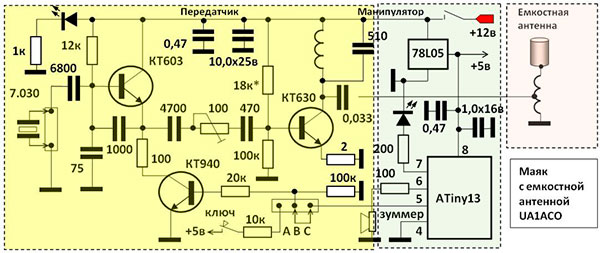

Теперь о самом пнередатчике. Схема передатчика повторяет ту, которая была использована в маяке на 14 мГц, но была добавлена настройка контура выходного каскада, включением конденсатора на 510 пФ параллельно катушке, и изменением согласования с антенной, см. Рис.6.
Рис.6 Схема передатчика маяка на 7 мГц.

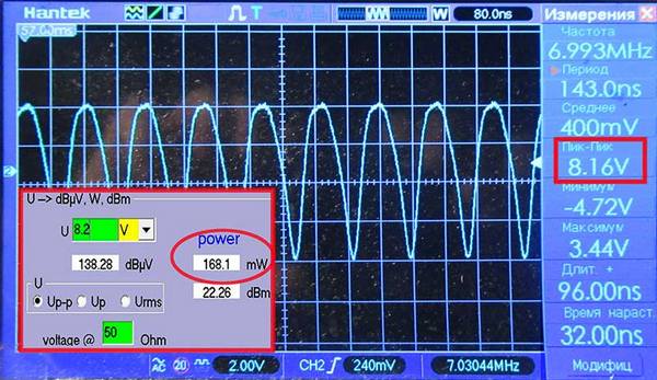

Выходная мощность пернедатчика на нагрузке 50 Ом составила около 160 мВт, при напряжении питания 12 вольт, Рис.7.
Рис.7 Скриншот с экрана осциллографа на входе антенны (50 Ом).
Уровень гармонических составляющих, измеренных анализатором спектра, непосредственно в эфире, составил менее -50dB (сама емкостная антенна является узкополосным избирательным фильтром).

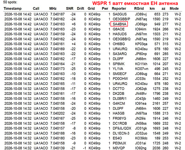

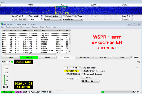

Антенна настроена и можно проверить ее работу в системе WSPR, пока без передатчика маяка, а, например, с трансивером на минимальной мощности. Я использую трансивер ICOM IC-718 с минимально установленной мощностью в ~1 ватт. Что получилось можно увидеть на рисунке Рис.8 и Рис.9.
Рис.8 Окно программы WSPR
Рис.9 Часть сигналов, принятых WSPR от ЕН антенны с мощностью ~1 ватт.
Результат порадовал, сама антенна работанет хорошо (напомню, размер антенны всего 50см., длина кабеля между трансивером и антенной - 1 метр, а мощность всего 1 ватт).

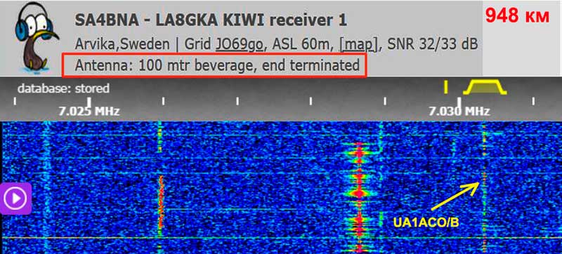

Включаю удаленный KiwiSDR приемник в Швеции: SA4BNA (948 км.), он имеет хорошую антенну и соотношение с/ш не хуже 30dB. Что услышал и "увидел" приемник? Рис.10.
Рис.10 Сигналы принятые SDR приемником SA4BNA в Швеции.
Да, сигнал слабенький, с замираниями, расстояние 948 км., но и мощность маяка 160 мВт. Включаю на приемнике аудио контроль и записываю коротенький звуковой файл, прослушать его можно ЗДЕСЬ (67 кБ). Для проверки, включил другой KiwiSDR удаленный приемник OH1CT в Финляндии (282 км.) - результат такой же. Прикидываю: и диапазон 40 метров, и антенна 50 см., и мощность 160 мВт, и режим CW а не цифровой.... обычно говорят: такого быть не может, потому что не может быть никогда! Для меня, работая в эфире QRP не часто, было удивительно и приятно получить такой результат на диапазоне 40 метров.

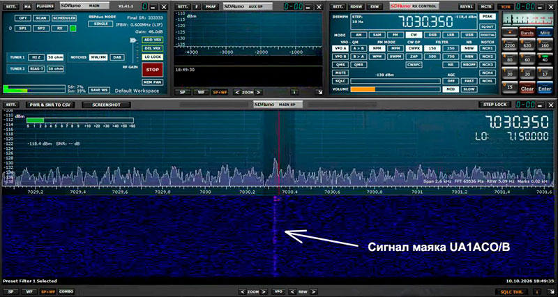

А вот уровень сигнала на SDR приемнике R1LB (за что отдельная благодарность Леониду), расположенном от меня на расстоянии около 15 км, на этот раз (по сравнению с испытаниями маяка на 14 мГц) был не такой сильный, видимо из-за того, что антенна приемника настроена на диапазон 14 мГц, Рис.11 К сожалению Геннадий (RW1C, расстояние 35км.) принять сигналы моего 160-милливаттного маяка не смог, видимо расстояние большое.
Рис.11 Сигналы принятые SDR приемником R1LB (расстояние 15км).

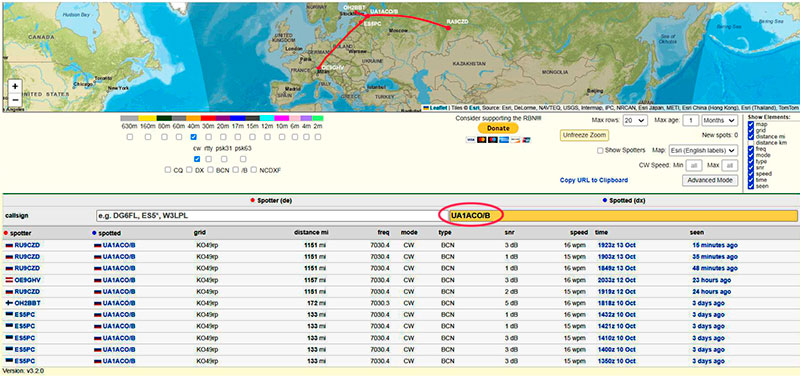

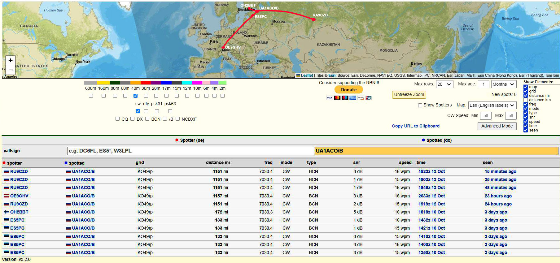

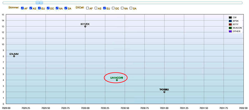

Всё это шорошо, но мы еше не добрались до главного, до скиммеров. И вот здесь возникает ряд вопросов. Например,KiwiSDR приемник SA4BNA работает и как SDR приемник и подключен к системе скиммеров, но видимо это не всегда так. Предполагаю такой вариант и для других SDR приемников. Почему я так думаю, поясню: Принимаю я сигналы от своего маяка (пример Рис.10), а на сайте скиммеров нет от этого приемника отклика! Захожу на SA4BNA и там написано, что скиммер временно не работает, иначе отклик был бы и в системе скиммеров (а как SDR принемниек он работает). Именно поэтому, когда я зашел на сайт скиммеров, мой сигнал приняли всего четыре приемника скиммеров: ES5PC, OH2BBT, OE9GHV и RU9CZD с уровнями от 1 до 5 dB, в режиме CW, Рис.12.
Рис.12 Сигналы принятые скиммерами (RBN).
(для увеличения изображения в отдельном окне, нажать здесь )
Рис.13 Маяк UA1ACO/B 7030,4 кГц в таблице RBN.
Сложилась парадоксальная ситуация, когда, например, приемник SA4BNA принимает мой маяк (даже в слуховом режиме), а как скиммер мой маяк не принимает (его нет в списке)! Сравните с Рис.9, когда SA4BNA принимает меня и WSPR (обведено красной рамкой) и как скиммер при испытаниях на 14 мГц, в то же время на 7 мГц, как скиммер, не принимает. Но что делать... хорошо, что приемник скиммера принимает мой маяк.

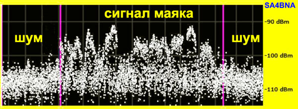

Но я любопытный и посмотрел на сайте скиммеров RBN, в списке скиммеров (а их было в этот момент 242!) действительно SA4BNA нет, а жаль, видимо уровень был бы более чем 5 dB. Для примера ниже, скриншот записи сигнала, в реальном времени, с KiwiSDR приемника SA4BNA, Рис.14, справа шкала dB.
Рис.14 Запись уровня сигнала маяка на SDR приемнике SA4BNA.

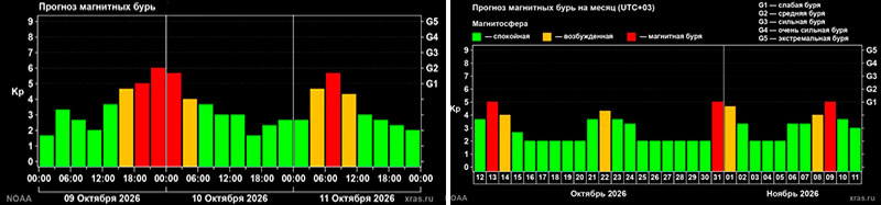

Посмотрел прогноз магнитных бурь Рис.15.
Рис.15 Прогнозы магнитных бурь.

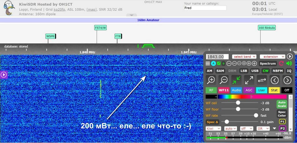

Не прошло и трех дней, переделал я передатчик на диапазон 160 метров (1,8 мГц), кое что изменил в схеме. Выходная мощность на эквиваленте 50 Ом получилась около 200 - 250 мВт. Емкостная одноцилиндровая нтенна на диапазон 160 метров уже была, готовая, о чем было упомянуто в ссылках на статьи, выше. Включил, подстроил, и попытался посмотрел свой сигнал на KiviSDR приемниках: SA4BNA и OH1CT и... почти ничего не увидел :-(. Помониторил несколько часов.... почти ничего. Переключил QRP передатчик на полноразмерную 30-метровую антенну ВВА-120 и... тоже ничего. Какой-то слабенький сигнал (под вопросом) проскочил, но уж конечно ни о каком слуховом приеме, как на диапазоне 7 и 14 мГц, речи не было, Рис.16.
Рис.16 Еле видимый (?) сигнал на KiwiSDR приемнике SA4BNA.
Да... видимо для диапазона 160 метров нужна мощность побольше... или времени побольше :-) может быть пару раз в год что-то и удалось бы.
Таким образом было принято решение, на диапазоне 160 метров тест с QRP передатчиком в 200-250 мВт не проводить, а переделывать передатчик на большую мощность не имеет смысла, когда рядом стоит аппарат Yaesu FT-817, где можно установить любую мощность до 4-5 ватт. Кстати, в вышеупомянутых статьях, подобное описано и уже проводилось.
